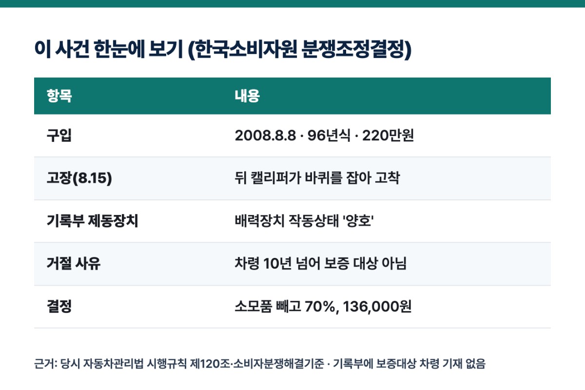

1단계. 사건의 시작: 인터넷에서 찾은 96년식 중고차
이 글은 한국소비자원 품목별 분쟁조정결정사례에 공개된 실제 사건입니다. 금액과 날짜는 결정문에 적힌 그대로입니다.
신청인은 인터넷에서 1996년식 2.0 자동변속기 승용차를 찾았습니다. 매매상사는 차를 경남 사천까지 가져와 계약했습니다.
2008년 8월 8일 계약이 이뤄졌고 구입가는 2,200,000원이었습니다. 매매상사는 인터넷에 2,700,000원으로 표시했었다고 했습니다.
매매상사 말로는 신청인이 할인을 요구해 50만원을 깎아 줬다는 것입니다. 이 할인은 나중에 배상액을 정할 때도 고려됩니다.
계약서에는 '차량 출고 후 발생하는 민·형사상의 모든 책임은 양수인이 진다'는 특약이 적혀 있었습니다.
신청인은 계약서와 성능·상태점검기록부를 받았습니다. 다만 보증 범위에 관한 서류는 따로 받지 못했습니다. 보증 기간과 범위를 서면으로 안내받지 못한 셈입니다.

8월 15일 신청인은 부산에 가려고 고속도로를 달리고 있었습니다. 그런데 차가 묵직하고 잘 나가지 않는 느낌이 들었습니다.
정비업소에서 점검해 보니 조수석 뒤쪽 캘리퍼가 디스크드럼을 잡고 있어 바퀴가 돌지 않는 상태였습니다.
차를 산 지 꼭 일주일 만이었습니다. 브레이크가 바퀴를 붙잡은 채로 고속도로를 달리고 있었던 것입니다.

쟁점은 기록부의 제동장치 칸이었습니다. 결정문은 기록부의 해당 내용을 그대로 옮겨 적었습니다.
브레이크 오일 유량은 '적정', 브레이크 오일 누유는 '없음'으로 적혀 있었습니다. 오일이 모자라거나 새는 문제는 없다는 뜻입니다.
그리고 배력장치 작동상태는 '양호'였습니다. 제동장치에 이상이 없다는 기록이었습니다.
눈여겨볼 점은 기록부에 보증대상 차령에 대한 기재사항이 없었다는 것입니다. 결정문은 이 점을 사실관계에 따로 적었습니다.
매매상사가 든 '차령 10년' 기준은 기록부에 적혀 있지 않았고, 보증 범위 서류는 아예 교부되지 않았습니다.
그런데도 차는 산 지 며칠 만에 캘리퍼와 디스크가 고착돼 브레이크가 제대로 작동하지 않았습니다. 기록부의 '양호'와 실제 상태가 어긋난 것입니다.

6단계. 결론: 소모품 빼고 70%, 136,000원
다만 수리비 전부가 인정되지는 않았습니다. 브레이크 오일과 라이닝 교환은 일상점검 사항과 소모품 비용으로 봤습니다.
그래서 총 수리비 288,860원에서 소모품 비용 93,500원을 빼고 195,360원을 기준으로 삼았습니다.
여기에 매매상사의 확인 절차 없이 일방적으로 수리한 점, 차령 12년의 노후 차량인 점을 감안했습니다. 알리기는 했지만 확인 절차를 거치지는 않았다는 것입니다.
구입 때 가격 할인을 받은 점, 새 부품으로 바꿔 신청인이 얻은 이익도 함께 고려했습니다. 새 부품으로 바뀐 만큼 이익이 생겼다는 뜻입니다.
그 결과 책임을 70%로 제한해 136,752원을 산정했고, 천원 미만을 버려 136,000원을 지급하라고 결정했습니다.
