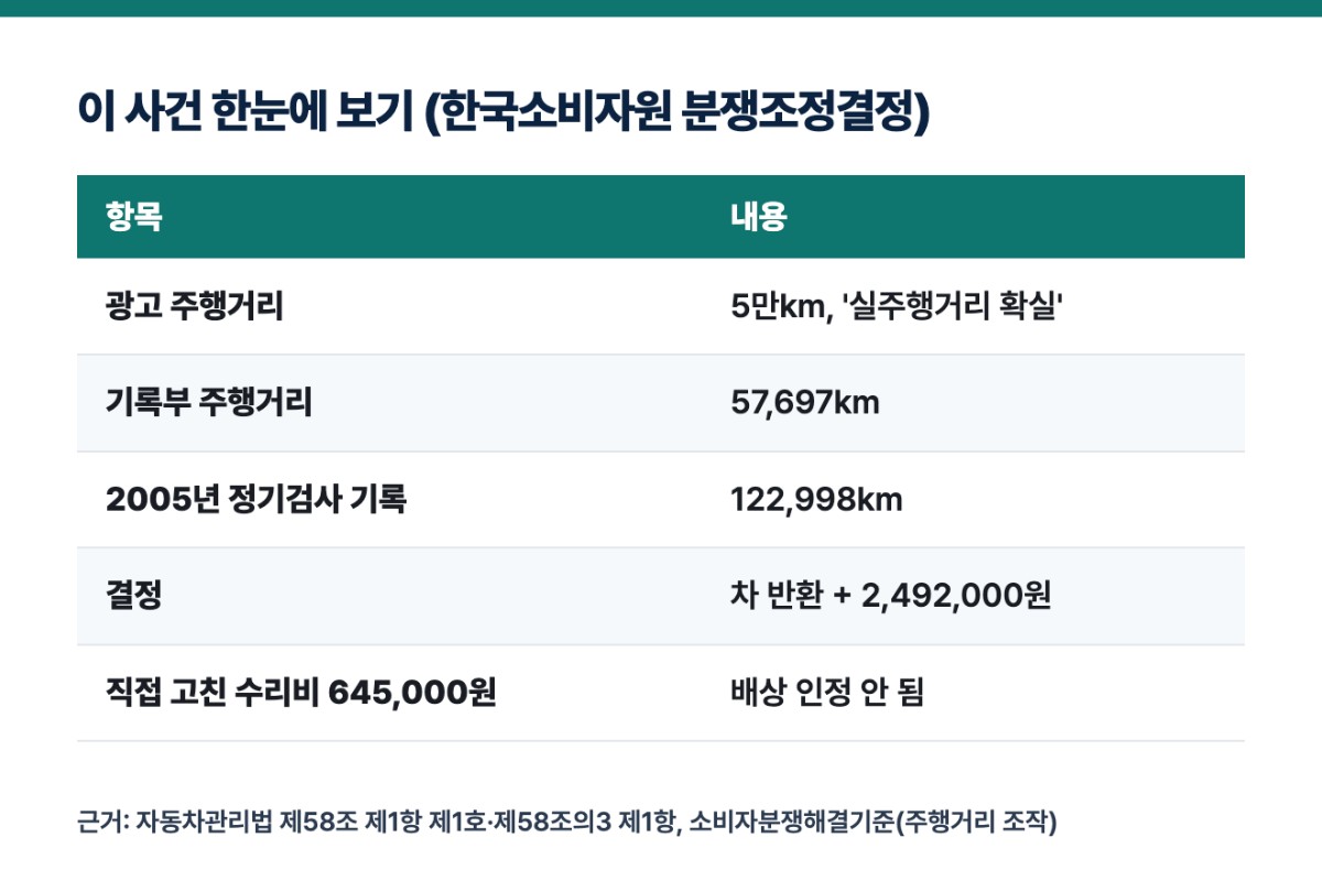

이 사건 차량은 광고 5만km, 기록부 57,697km였지만 2005년 정기검사 때 이미 122,998km를 달린 차였습니다.
소비자원은 매매업자에게 주행거리 확인 의무가 있다고 보고 차 반환과 동시에 2,492,000원을 지급하라고 했습니다.
다만 수리비 645,000원은 '먼저 점검업자에게 알려 조치를 받았어야 한다'는 이유로 인정되지 않았습니다.

결정문에 정리된 정기검사 기록을 보면 이 차는 2005년에 이미 122,998km를 달린 상태였습니다.
그런데 2007년 기록은 18,295km로 크게 줄어 있었습니다. 이후 2009년 50,792km, 2011년 55,927km로 다시 늘었습니다.
구입 때 받은 기록부의 주행거리는 57,697km였습니다. 줄어든 숫자를 기준으로 다시 쌓인 값이 기록부에 적힌 셈입니다.

그래서 매매업자는 차를 돌려받는 동시에 차값과 부대비용을 합한 2,492,000원을 배상해야 한다고 정리했습니다. 신청인이 낸 구입 비용 전부입니다.
6단계. 결론: 수리비 645,000원은 인정되지 않았습니다
신청인은 수리비까지 배상받기를 원했지만, 소비자원은 이 부분을 받아들이지 않았습니다. 결론이 둘로 나뉜 것입니다.
이유는 구입 직후 이상이 생기면 먼저 점검업자에게 알려 조치를 받았어야 한다는 것이었습니다.
신청인 주장으로 정리된 경과에는 인수 당일 점검업체에 누유 여부를 물었다는 내용이 있습니다. 그래도 결정문은 수리비 청구가 적절하지 않다고 봤습니다.
결국 결정은 차를 반환받음과 동시에 2,492,000원을 지급하라는 것이었습니다. 매매업자가 제시했던 약 200만원보다 많은 금액입니다.
구입비는 전액 돌려받았지만, 직접 고친 645,000원은 신청인 부담으로 남았습니다.

기록 시점 | 주행거리 |
2005년 정기검사 | 122,998km |
2007년 정기검사 | 18,295km |
2011년 정기검사 | 55,927km |
구입 때 기록부 | 57,697km |

차량 가격 2,000,000원
매입부대비용 492,000원 (등록세·취득세 115,000원, 채권 27,000원, 이전비 150,000원, 법정수수료 200,000원)
결정: 차 반환과 동시에 2,492,000원 지급
매매업자가 먼저 제시한 금액: 약 2,000,000원
인정되지 않은 수리비 645,000원
견적만 받은 추가 수리: 타이밍벨트 약 400,000원, 엔진 헤드 약 1,600,000원
