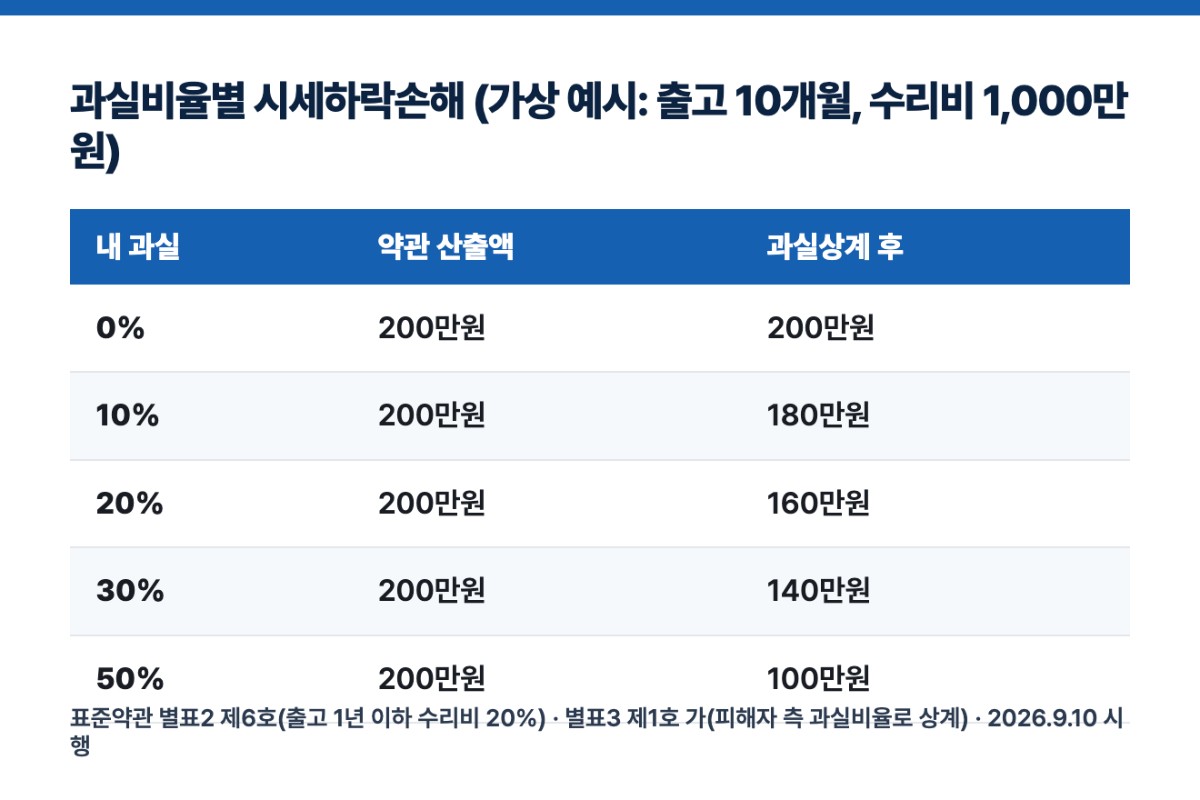

2. 과실비율별 격락손해 계산표 (가상 예시)
출고 10개월, 사고 직전 차량가액 4,000만원, 수리비 1,000만원인 가상 차량입니다.
수리비가 차량가액의 25%라 지급대상이고, 산출액은 수리비의 20%인 200만원입니다.
표에서 보듯 과실비율은 산출액 200만원은 그대로 두고, 마지막에 받는 금액만 바꿉니다.
내 과실 | 약관 산출액 | 과실상계 후 |
0% | 200만원 | 200만원 |
10% | 200만원 | 180만원 |
20% | 200만원 | 160만원 |
30% | 200만원 | 140만원 |
50% | 200만원 | 100만원 |
같은 방식이 수리비에도 적용됩니다. 과실 10%마다 받는 금액이 산출액의 10%씩 줄어드는 구조입니다.
내 과실이 0%인 사고라면 산출액 그대로 받는 것이 약관 기준입니다.
