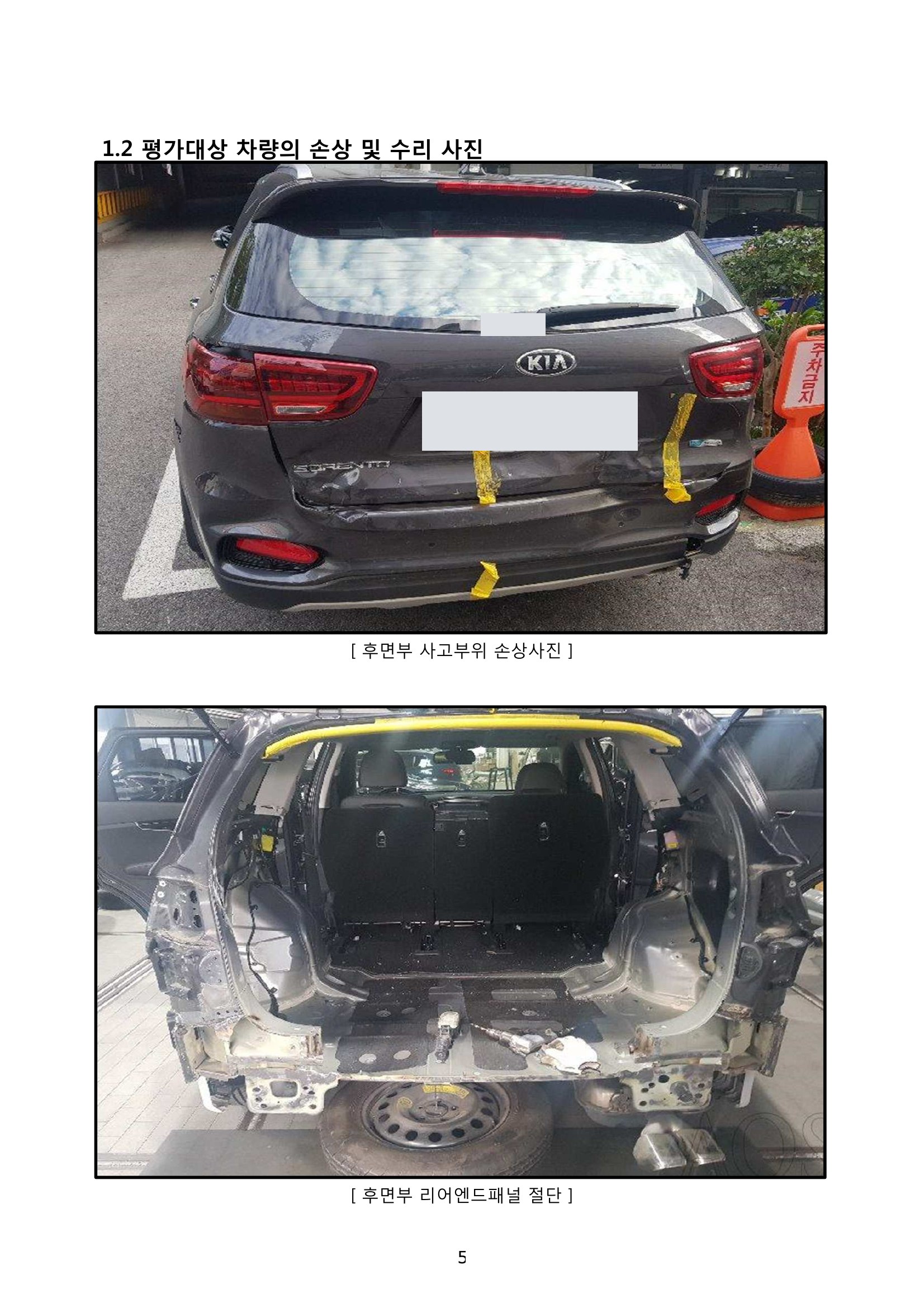

수리 내용
후면부 리어엔드패널 절단
후면부 트렁크리드 인장

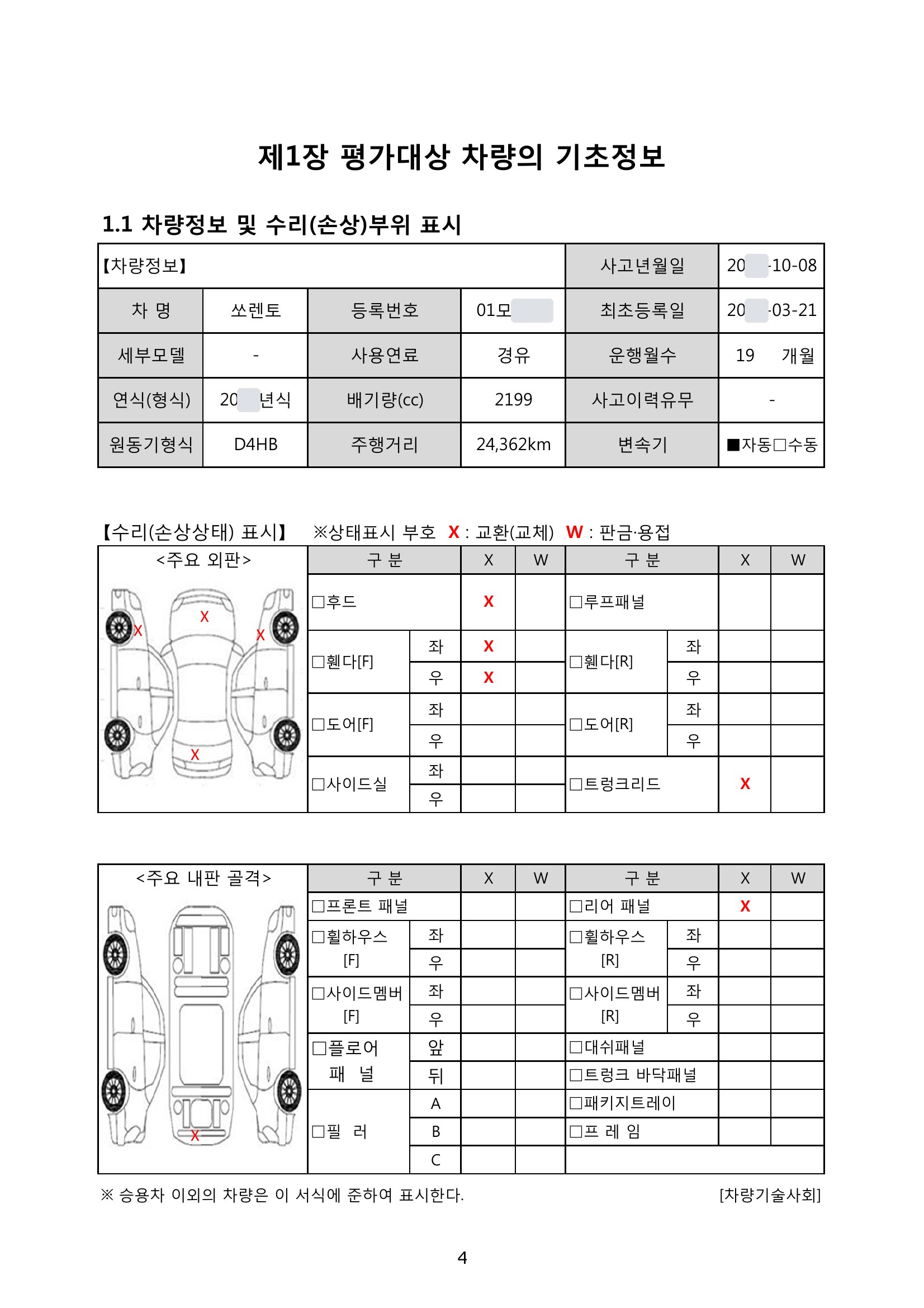

1단계. 쏘렌토 뒤쪽 사고
이 쏘렌토는 사고로 후면부를 수리해야 했습니다. 수리 내용은 리어엔드패널 절단과 트렁크리드 인장, 두 가지입니다.
부품을 통째로 새것으로 바꾼 기록은 없었기 때문에, 차주는 이 정도라면 차값에는 큰 영향이 없지 않을까 생각했을 수도 있습니다.
2단계. 교환 없이 끝난 수리
수리 내역에는 절단과 인장 작업만 있습니다. 패널을 잘라 손보고 트렁크리드를 당겨 바로잡는 방식으로 마무리된 것입니다.
교환이 없으니 사고 흔적도 작다고 여기기 쉽습니다. 하지만 차체 패널을 잘라낸 작업이 기록으로 남는다는 점은 그대로였습니다.
