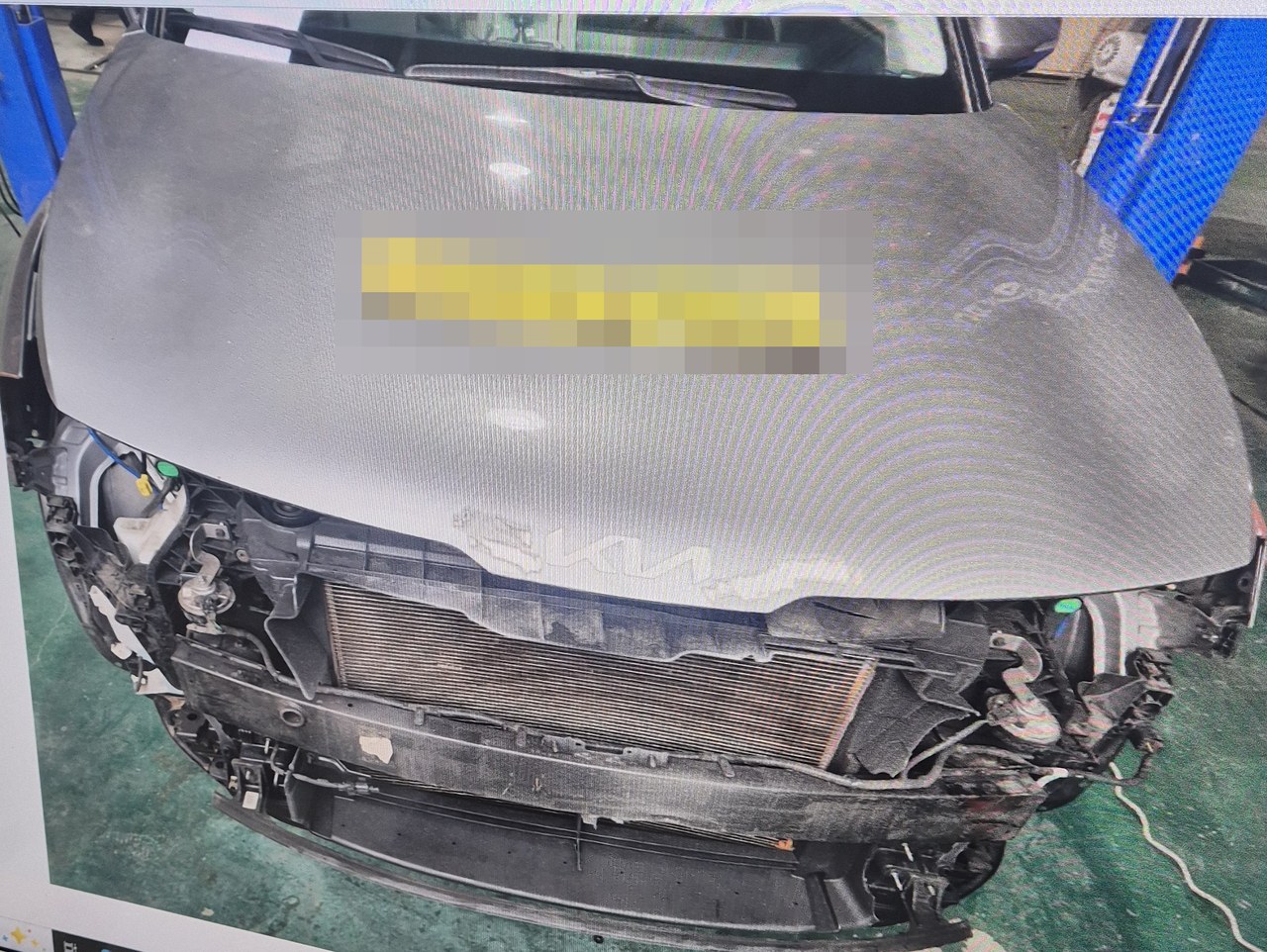

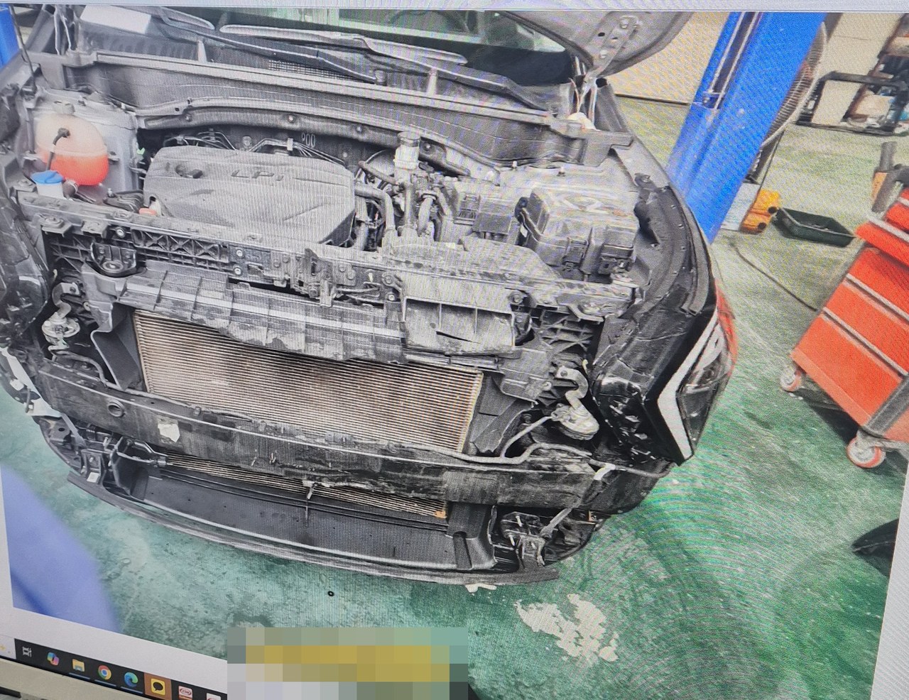

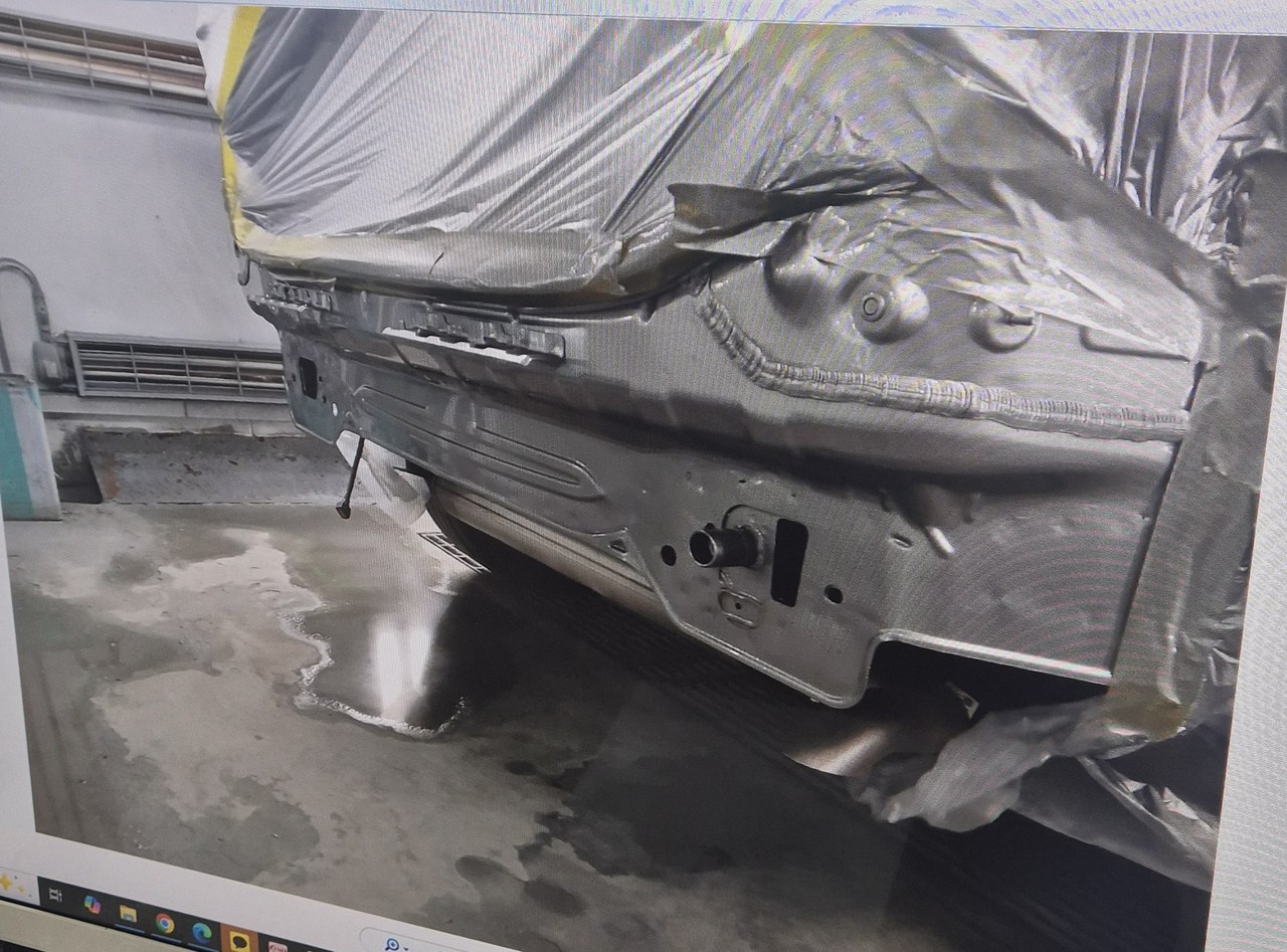

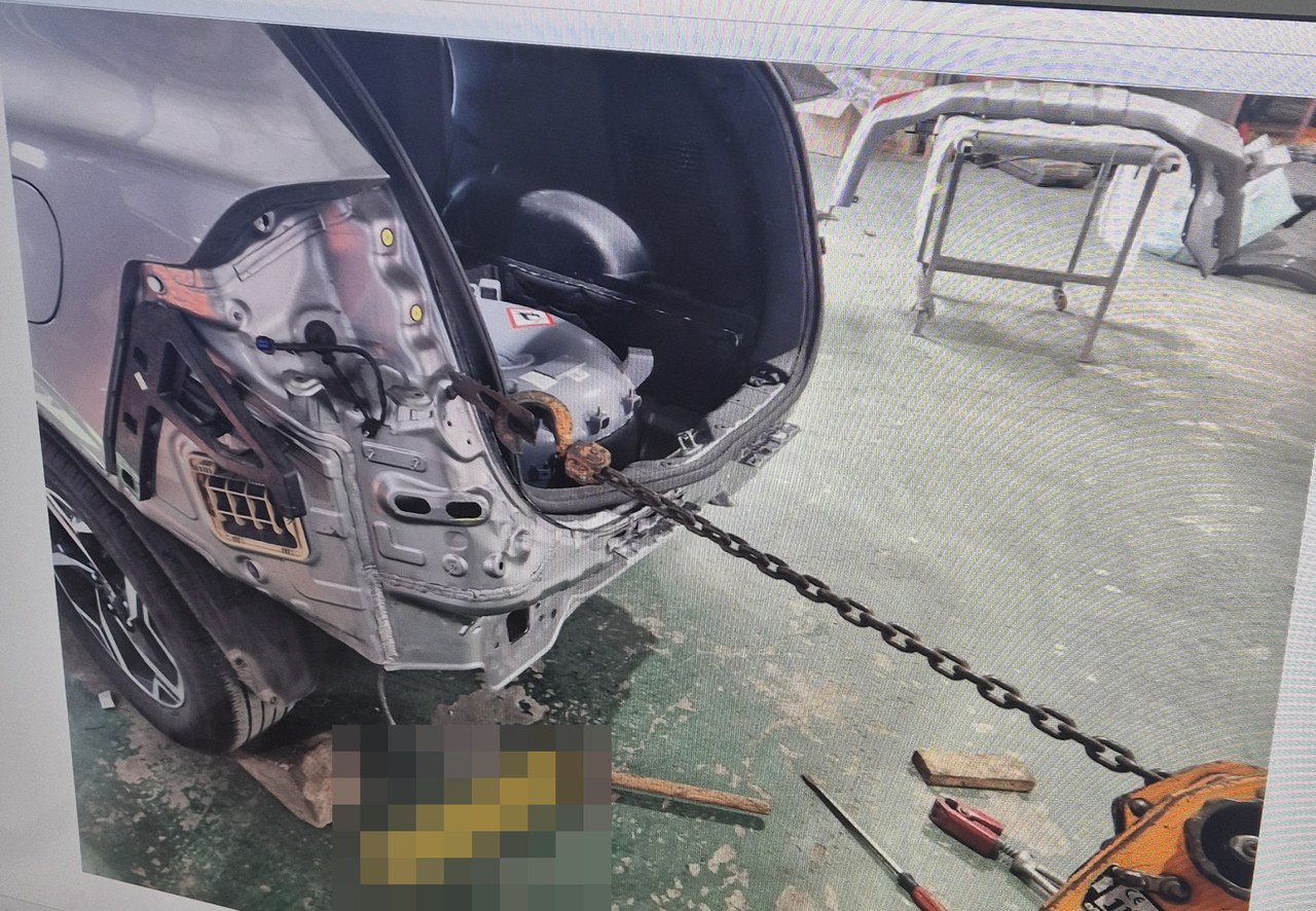

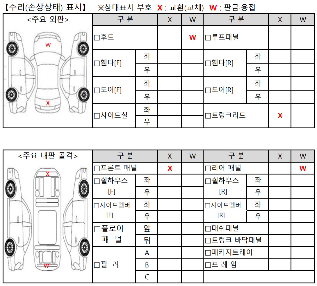

앞쪽에서는 후드를 판금하고 프론트 패널(차체 앞쪽 뼈대)을 교환했고, 뒤쪽에서는 트렁크리드(백도어)를 교환하고 리어 패널(백패널)을 판금했습니다. 앞뒤 모두 외판에 그치지 않고 차체 패널까지 손을 댄 수리입니다.
주요 골격 (교환) | 프론트 패널 |
주요 골격 (판금) | 리어 패널(백패널) |
외판 (교환) | 트렁크리드(백도어) |
외판 (판금) | 후드 |
▲ 후드 판금
▲ 프론트 패널 교환
▲ 트렁크리드(백도어) 교환, 리어 패널 판금 (손상 상태)
▲ 리어 패널 판금

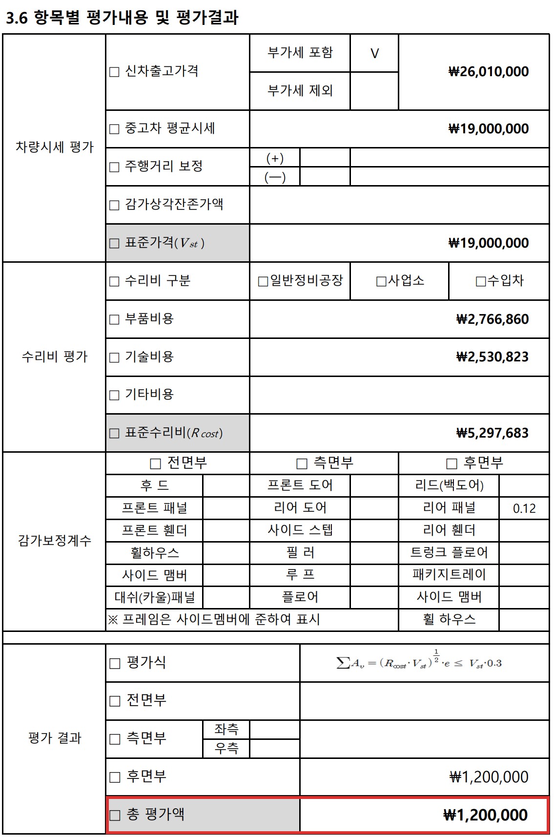

표준가격 (사고 당시 중고 시세) | 19,000,000원 |
표준수리비 (부품비 + 기술료) | 5,297,683원 |
감가보정계수 | 0.12 (리어 패널 판금) |
격락손해 평가액 | 1,200,000원 |
수리한 부위와 범위에 따라 0.12~0.30 사이로 정하는 값입니다. 사이드멤버·휠하우스·필러처럼 차체 뼈대가 크게 손상될수록 높게 매겨지고, 이 차는 리어 패널 판금 기준 0.12가 적용됐습니다.
▲ 평가서 항목별 평가 결과
