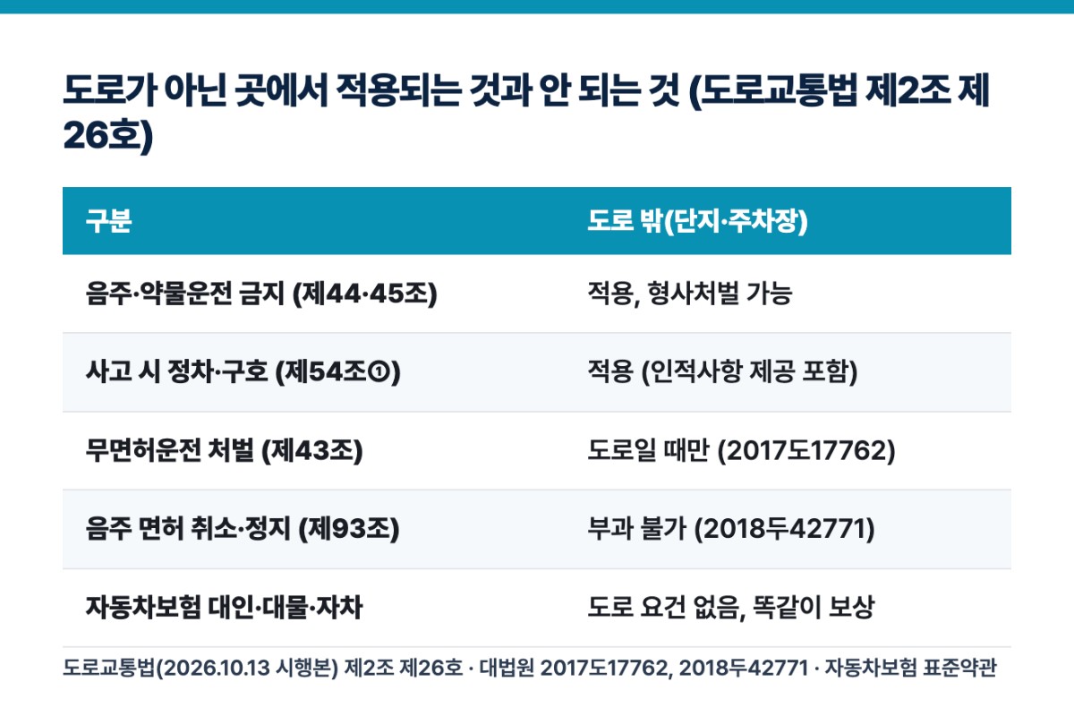

2. 도로 밖에서도 적용되는 조항과 아닌 조항
도로교통법 제2조 제26호의 괄호 목록이 기준입니다. 목록에 있으면 도로 밖에도 적용되고, 없으면 도로에서만 적용됩니다.
조항 | 내용 | 도로 밖 |
제44조 | 술에 취한 상태 운전 금지 | 적용 |
제45조 | 약물 영향 운전 금지 | 적용 |
제54조 제1항 | 사고 시 즉시 정차·구호·인적사항 제공 | 적용 |
제156조 제10호 | 주정차 차 손괴 후 인적사항 미제공 | 적용 |
제27조 제6항 제3호 | 보행자 옆을 지날 때 안전거리·서행 | 적용 |
제43조 | 무면허운전 금지 | 적용 안 됨 (2017도17762) |
제93조 | 면허 취소·정지 처분 | 적용 안 됨 (2018두42771) |
경찰 신고 의무를 정한 제54조 제2항은 괄호 목록에 따로 적혀 있지 않습니다.
그래도 사람이 다쳤거나 상대가 음주로 의심되면 경찰에 알리는 것이 안전합니다. 사고 경위와 측정 기록이 공식으로 남습니다.
