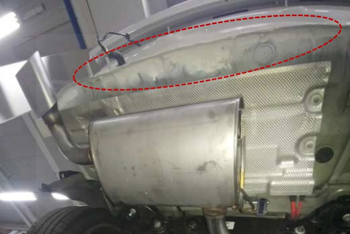

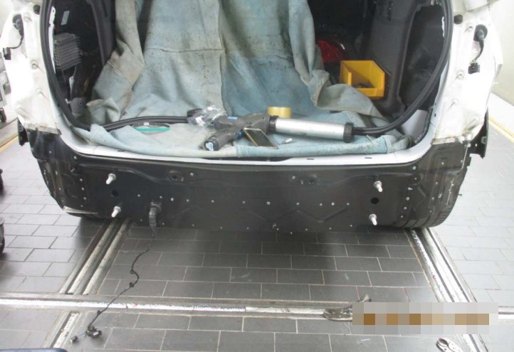

겉으로는 뒷범퍼 사고처럼 보였지만, 수리 과정에서 차체 뒤쪽 골격인 리어패널을 용접부를 뜯어내 교환하고 트렁크 바닥패널도 판금했습니다. 수리는 BMW 공식 서비스센터에서 했습니다.
주요 골격 (교환) | 리어패널(백패널) |
주요 골격 (판금) | 트렁크 바닥패널(트렁크플로어) |

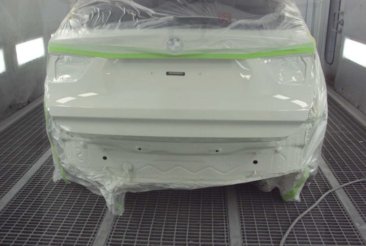

외판 (판금) | 트렁크리드 |
기타 | 뒷범퍼 등 교환 |
▲ 리어패널(백패널) 교환
▲ 트렁크 바닥패널 판금
▲ 트렁크리드 판금 · 도장
