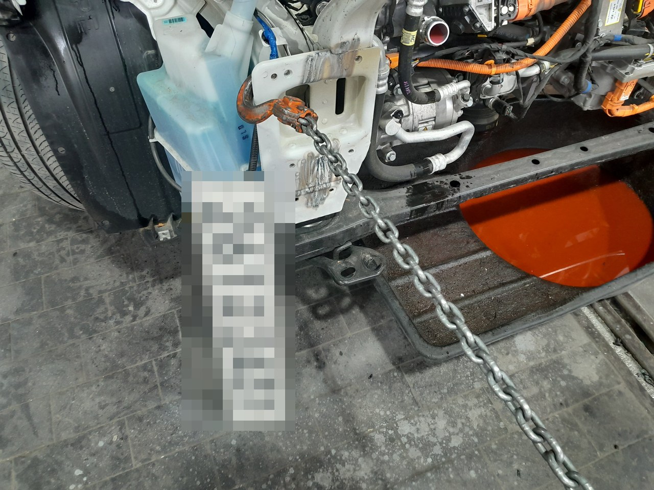

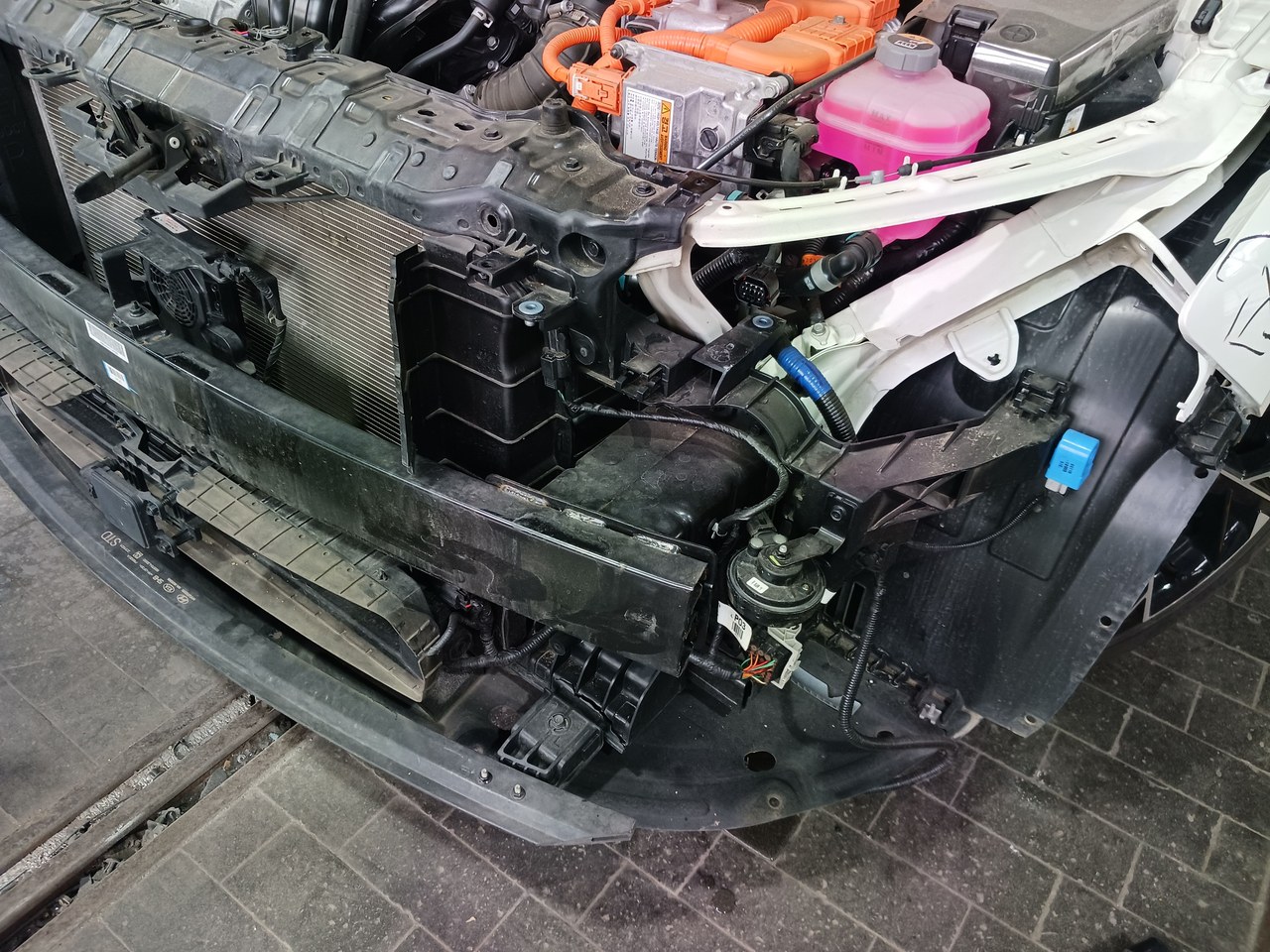

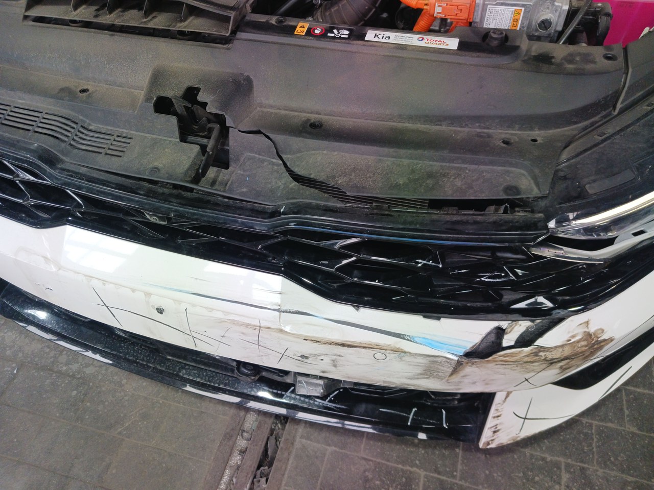

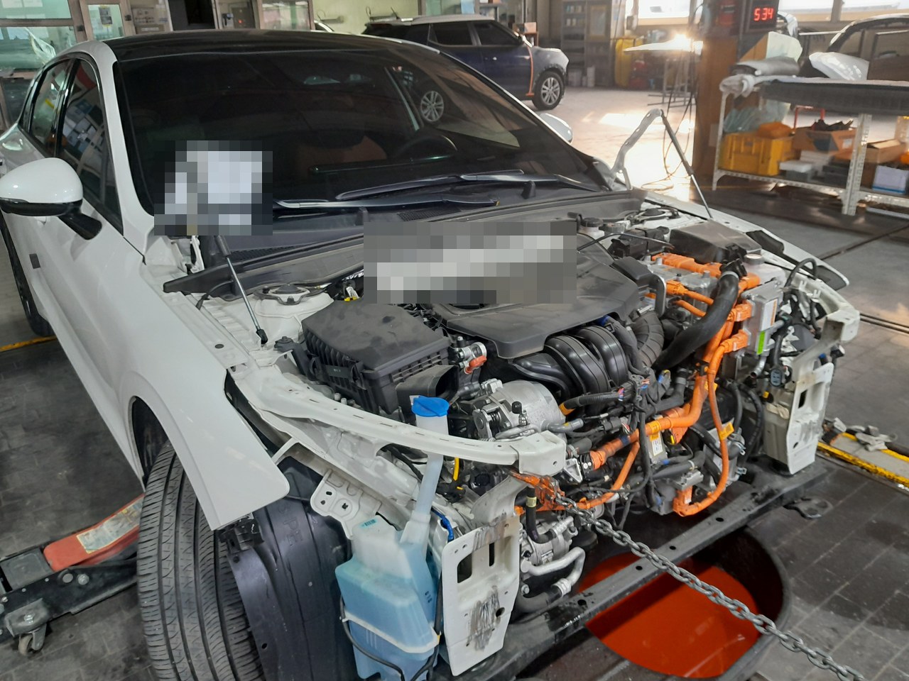

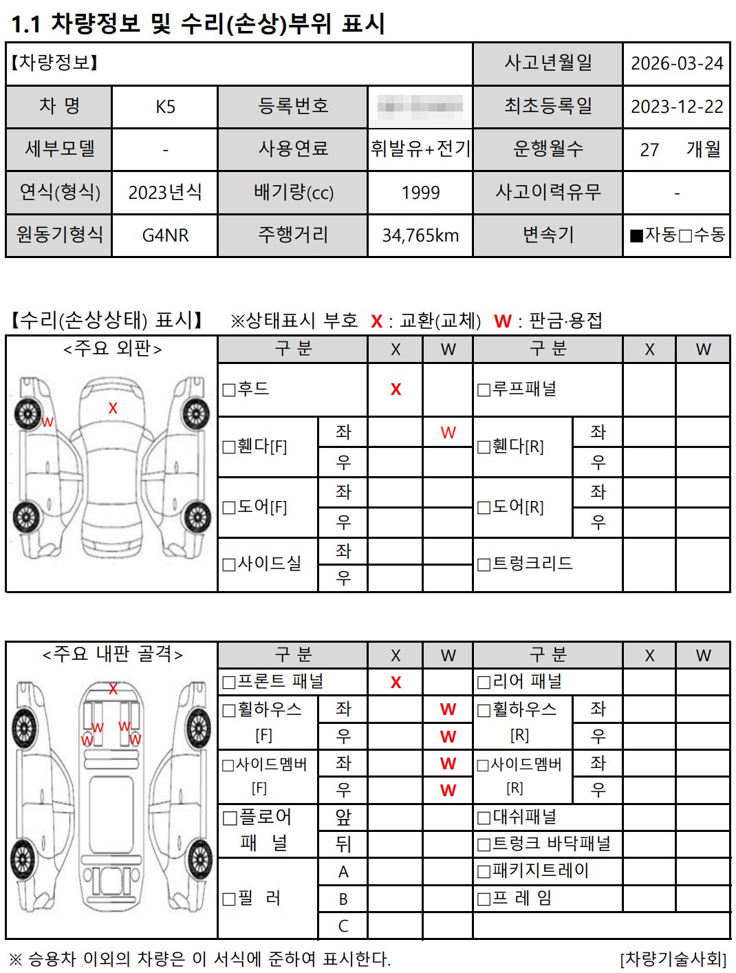

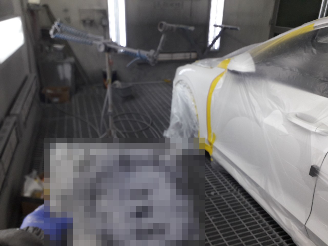

앞부분 충돌로 후드·프론트 휀더 같은 바깥 부품뿐 아니라 차체 뼈대에 해당하는 주요 골격(프론트 패널 교환, 프론트 사이드멤버·프론트 휠하우스 좌우 판금)까지 수리했습니다. 사이드멤버는 충격으로 틀어져 차체 수정기로 당겨 맞추는 작업을 했습니다.
주요 골격 (교환) | 프론트 패널 |
주요 골격 (판금) | 프론트 사이드멤버(좌·우), 프론트 휠하우스(좌·우) |
외판 (교환) | 후드 |
외판 (판금) | 프론트 휀더(좌) |
▲ 전면부 손상 (범퍼·그릴 파손)
▲ 범퍼를 떼어낸 프론트 패널 부위
▲ 앞부분 해체 후 손상 상태
▲ 프런트 사이드멤버 견인

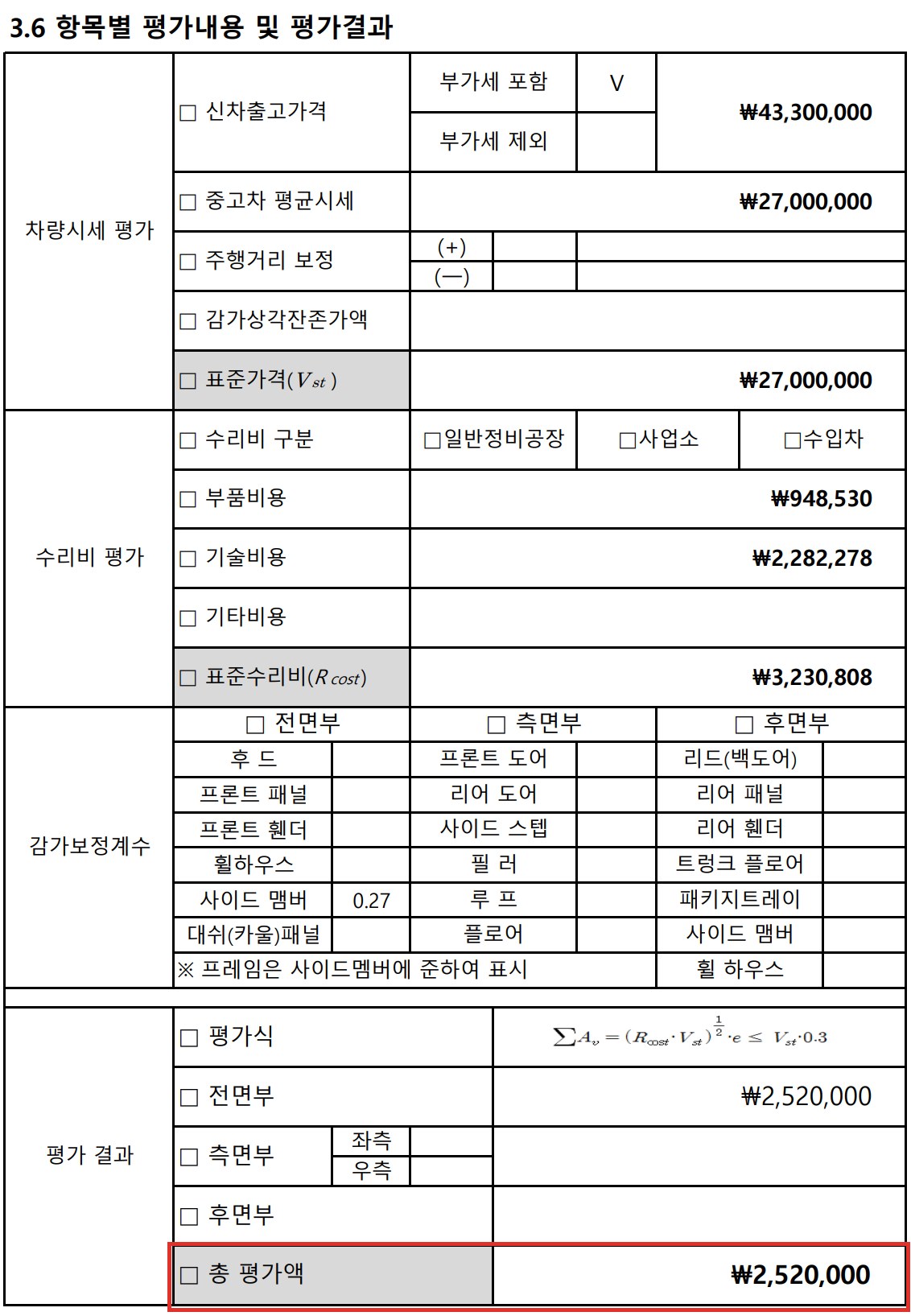

표준가격 (사고 당시 중고 시세) | 27,000,000원 |
표준수리비 (부품비 + 기술료) | 3,230,808원 |
감가보정계수 | 0.27 (프론트 사이드멤버 판금) |
격락손해 평가액 | 2,520,000원 |
수리한 부위와 범위에 따라 0.12~0.30 사이로 정하는 값입니다. 사이드멤버·휠하우스·필러처럼 차체 뼈대가 크게 손상된 경우일수록 높게 매겨지고, 이 차는 프론트 사이드멤버 판금 기준 0.27이 적용됐습니다.
▲ 평가서 항목별 평가 결과
