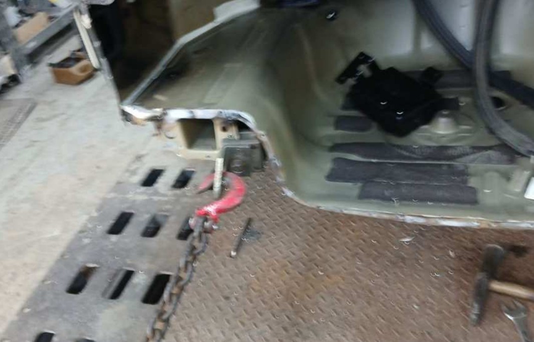

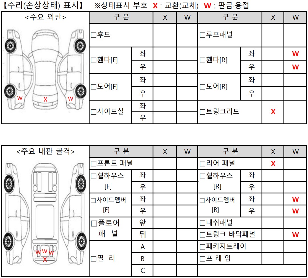

뒷부분을 부딪혀 트렁크리드·리어 휀더 같은 바깥 부품에 그치지 않고, 차체 뼈대에 해당하는 주요 골격(리어패널 교환, 트렁크 바닥패널 판금, 리어 사이드멤버 좌우 판금)까지 수리했습니다.
주요 골격 (교환) | 리어패널(백패널) |
주요 골격 (판금) | 트렁크 바닥패널, 리어 사이드멤버(좌·우) |
외판 (교환) | 트렁크리드 |
외판 (판금) | 리어 휀더(좌·우) |
▲ 리어패널·트렁크 바닥패널 수리

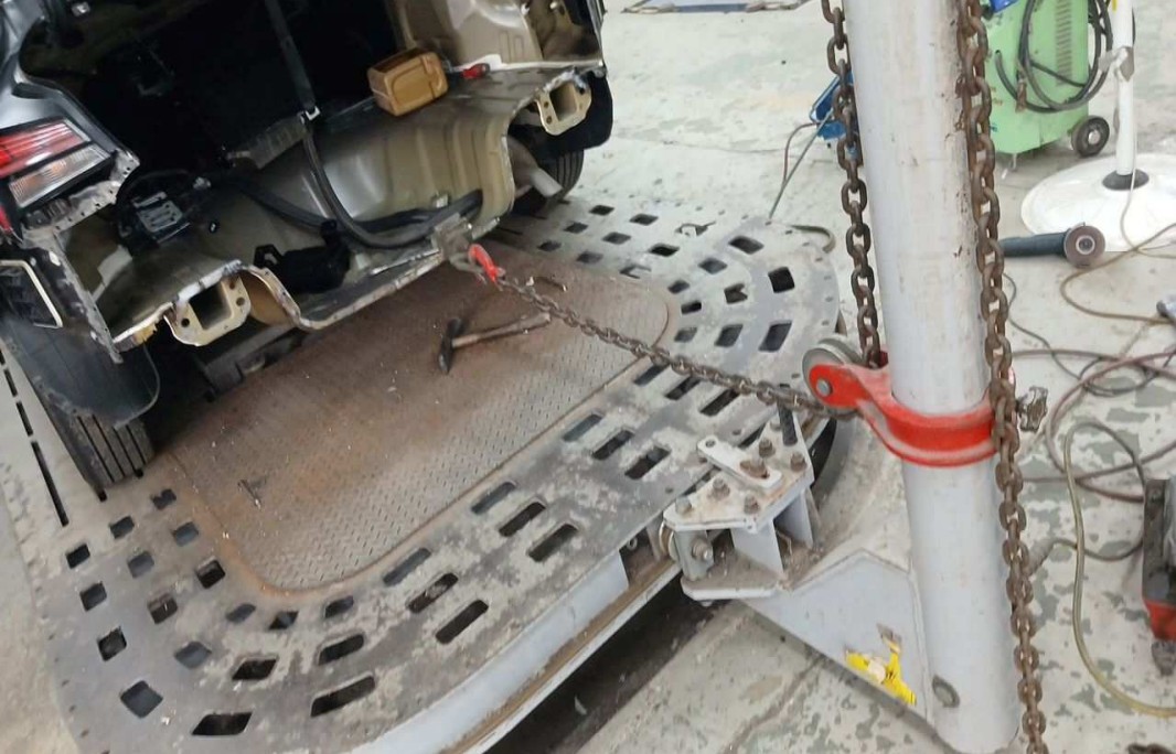

▲ 리어 사이드멤버 판금

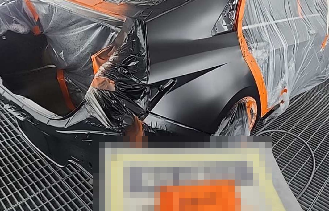

▲ 리어 휀더 판금·도장

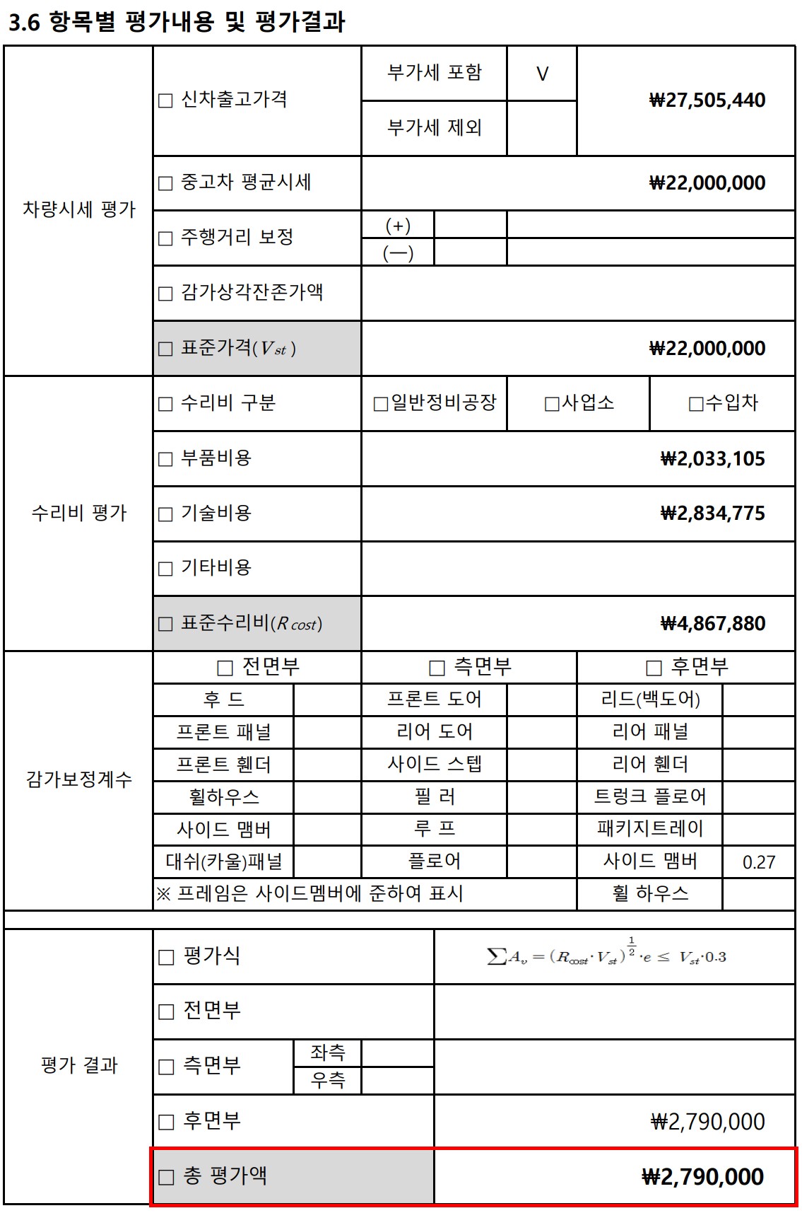

부품비 (부가세 포함) | 2,033,105원 |
기술료 (부가세 포함) | 2,834,775원 |
합계 (부가세 포함) | 4,867,880원 |
수리비는 약 487만원으로, 사고 당시 차값(2,200만원)의 약 22%였습니다.

표준가격 (사고 당시 중고 시세) | 22,000,000원 |
표준수리비 (부품비 + 기술료) | 4,867,880원 |
감가보정계수 | 0.27 (리어 사이드멤버 판금) |
격락손해 평가액 | 2,790,000원 |
수리한 부위와 범위에 따라 0.12~0.30 사이로 정하는 값입니다. 사이드멤버·휠하우스·필러처럼 차체 뼈대가 크게 손상된 경우일수록 높게 매겨지고, 이 차는 리어 사이드멤버 판금 기준 0.27이 적용됐습니다.
▲ 평가서 항목별 평가 결과
